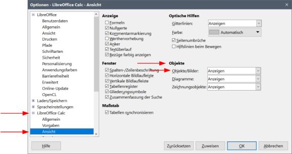

Verfasst: So 2. Aug 2020, 15:37
von craig
dann musst Du die Ansicht umschalten:
Ebenfalls über:
Menü Extras → Optionen
Dann Option "Objekte" → Objekte/ Bilder → Anzeigen
Calc Objekte anzeigen_verbergen.jpg (25.96 KiB) 7217 mal betrachtet

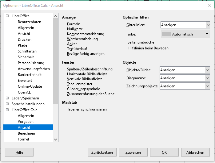

Re: Zwei Tabellen in einer Datei drucken
Verfasst: So 2. Aug 2020, 16:13
von guenhol
irgendwas ist in meinem LO nicht in Ordnung - bei den meisten Menues fehlen die Kästchen für die Häkchen, siehe Beispiel:
Optionen LibreOffice Calc.png (29.18 KiB) 7212 mal betrachtet
Was ist denn da los?
guenhol

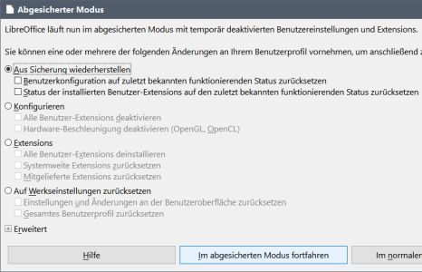

Hallo guenhol,
dann starte LibreOffice im abgesicherten Modus und öffne im abgesicherten Modus meine Datei.
Sollten keine Screenshots zu sehen sein, dann wie beschrieben "Objekte/Bilder Anzeigen" einschalten.
Wie startet man LibreOffice im abgesicherten Modus:
  • Menü HIlfe → Im abgesicherten Modus neustarten...
  • Es kommt ein Meldungsfenster, hier "Neu starten" wählen
  • Jetzt startet LibreOffice neu und es wird folgendes Menü angezeigt.
    Bitte die Einstellungen aus dem Screenshot belassen und auf den Button "Im abgesicherten Modus fortfahren" klicken.
abgesicherter Modus.jpg (26.5 KiB) 7208 mal betrachtet
Sollte nun alles funktioneren, dann ist dies ein Indiz dafür, dass Dein Benutzerprofil eine Macke hat,
denn im "abgesicherten Modus" wird ein neues Benutzerprofil geladen.
Erwarte Rückmeldung ;)

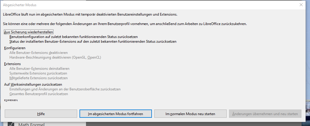

Verfasst: So 2. Aug 2020, 17:27
von guenhol
Hallo Craig,
wie das Bild zeigt fehlen wieder überall die Kästchen um mit Häkchen Einstellungen vorzunehmen - da muss doch was nicht stimmen.
Soll ich das Prog mal löschen und neu installieren?
2020-08-02 17_18_51-.png (34.39 KiB) 7200 mal betrachtet
Verfasst: So 2. Aug 2020, 20:14
von craig
Hallo gruenhol,
gruenhol hat geschrieben:wie das Bild zeigt fehlen wieder überall die Kästchen um mit Häkchen Einstellungen vorzunehmen - da muss doch was nicht stimmen.
Eben deshalb klicke einfach auf den Button "Im abgesicherten Modus fortfahren".
Weitere Optionen müssen nicht ausgewählt werden.
Die Frage ist: Was passiert im abgesicherten Modus :?:
