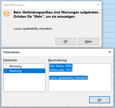

Nach dem update von LO 5.2 auf 6.3 (gleichzeitig Update meiner Split-Datenbank von HSQL 2.4.0 auf 2.5.0) habe ich bis jetzt nur einen Fehler gefunden:
In einer Calc-Datei, die meine HSQL-Datenbank abfragt, erscheint nach dem Anzeigen der Datenquelle (Ansicht - Datenquellen) die Fehlermeldung: "Beim Verbindungsaufbau sind Warnungen aufgetreten. Drücken Sie "Mehr", um sie anzuzeigen." - "cursor updatability mismatch" mit den Angaben "SQL-Status: 36502 Fehlercode: -4712"
Die Abfrage selbst funktioniert.

Es geht ja bei der Fehlermeldung um die Möglichkeit, eine Abfrage gleichzeitig zur Eingabe von Daten nutzen zu können. Und da hakt es offensichtlich in der Kommunikation.
Wenn Du die Abfrage nicht zur Dateneingabe brauchst, dann kannst Du sie vielleicht auf direkte SQL-Ausführung setzen. Kann sein, dass dann so eine Meldung nicht auftritt.
Ist das Verhalten denn bei jeder Abfrage oder nur bei bestimmten Kombinationen?

Hallo Robert,
es ist eine Parameterabfrage, mit der ich Buchungen eines bestimmten Zeitraums als Calc-Tabelle aus der Datenbank ziehe.
Achso? Dafür war sie nie gedacht... die Fehlermeldung taucht auch nicht bei der Abfrage selbst auf, sondern nur, wenn ich hinterher die Datenquellenansicht einschalte. Das tu ich im Alltag sonst nie, nur jetzt nach dem Update, also lass ich es lieber wieder.Es geht ja bei der Fehlermeldung um die Möglichkeit, eine Abfrage gleichzeitig zur Eingabe von Daten nutzen zu können.

jetzt muss ich einmal nachhaken: Du hast eine Parameterabfrage. Den Parameter gibst Du ein, die Abfrage gibt den Inhalt wieder - und dann öffnest Du den Datenquellenbrowser mit der Abfrage? Der Parameter müsste dann doch erneut abgefragt werden, oder?

ja, zwei Parameter: Beginn und Ende des gewünschten Zeitraums.
Die Calc-Datei begrüßt mich mit "Dieses Dokument enthält Abfragen... Sollen die Abfragen wiederholt werden". Dann drücke ich Ja, gebe ich den Zeitraum ein und erhalte ein Ergebnis. Wenn ich DANACH die Datenquellenansicht einschalte, kommt die Fehlermeldung.
Wenn ich die Frage nach der Wiederholung mit Abbrechen beantworte, und dann die Datenquellenansicht einschalte, kommt die Abfrage der Parameter ohne Fehlermeldung.

Wird die Parameter-Abfrage denn trotzdem erneut gestellt oder einfach nur die Abfrage ohne Parameter, eventuell mit dem alten Ergebnis, dargestellt?
Dann ist also das Fehlverhalten an der Stelle, wo eigentlich wieder der Parameter abgefragt werden sollte, oder?Freischreiber hat geschrieben: ↑Di 19. Mai 2020, 10:48Die Calc-Datei begrüßt mich mit "Dieses Dokument enthält Abfragen... Sollen die Abfragen wiederholt werden". Dann drücke ich Ja, gebe ich den Zeitraum ein und erhalte ein Ergebnis. Wenn ich DANACH die Datenquellenansicht einschalte, kommt die Fehlermeldung.

Wenn die Abfrage direkt nach dem Start der Tabelle ("Soll wiederholt werden") abgebrochen wird und erst nach Einschalten der Datenquellenansicht ausgeführt wird, bleibt die Tabelle ganz leer.
Freischreiber
"Eigentlich" letzteres. Bei eingeschalteter Datenquellenansicht sind rechts neben den vorhandenen Abfragen die passenden Datensätze. Die werden bei Wiederholen der Abfrage aktualisiert. Aber darunter ist die Tabelle, die bei der ersten Abfrage (direkt nach dem Start) befüllt wird. Bei der weiteren Abfrage (nach Einschalten der Ansicht) bleibt die auf dem alten Stand.Wird die Parameter-Abfrage denn trotzdem erneut gestellt oder einfach nur die Abfrage ohne Parameter, eventuell mit dem alten Ergebnis, dargestellt?
